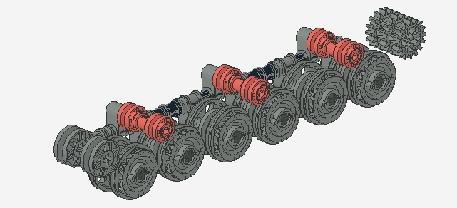

Je me demande si une pièce existerait qui pourrait servir comme un Technic Bush 1/2 mais en moitié (1/4) ?
Voici la version 1/2, j’aimerais avoir une pièce qui serait la moitié de ça.
Est-ce que ça existe?
Je pensais prendre un élastique et le tourner autour d’un axe…
Un anneau ? - Edit non trop gros

Ça dépend jusqu’à quel point tu es prêt à mutiler une pièce LEGO?
Moi, je n’oserais jamais.
Mais j’ai pensé à l’anneau au bout de cette pièce… #2488 , qui est à peu près la même épaisseur que la hauteur stud.
Non, je ne veux pas mutiler.
Je serais vraiment curieux de voir le setup qui demande un demi Bush voir si on peut t’aider autrement

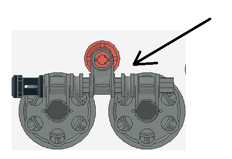

Pour ça :
Ça pourait être un 3/4 aussi.
Je veux center la roue de suport (en rouge) par rapport au deux autres roues
Tu pourrais utiliser la piece 24135
ou
28974
ou même
27147
tout dépendant de l’espace que tu as de l’autre côté des roues
Un Bush fait 1.25 plate d’épais, soit 10 LDU.
Il n’y a pas de pièce technique plus mince à ma connaissance.
Il faudra faire preuve de créativité comme montré plus haut ou accepter qu’il ne soit pas parfaitement centré.
